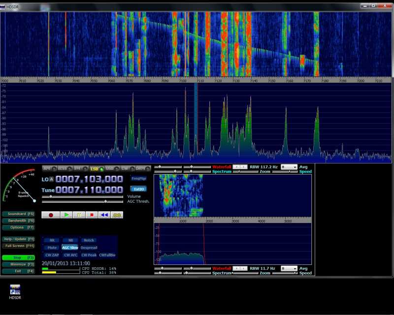

Os adjunto esquema de un down-converter para instalar en un TDT USB con RTL2832 y R820T para utilizar cualquier equipo con FI entre 8 y 11 Mhz y usar como panadapter con el HDSDR.
Fotos de circuito de esquema montado con mi TDT USB
Pantalla en 40 M con mi K3
Pantalla en 20 M con mi K3
