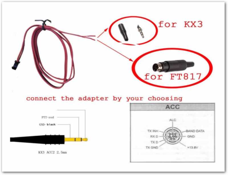

Buenos dias a ver si alguno me podeis comentar para no meter la pata he comprado un amplificador linial MX-P50 para mi equipo ft817 y trae una conexion de dos cables rojo y negro para coxesionar al ft817 y me viene con un conector para el ACC del transceptor pero viene desoldado tambien me viene con otro conector para icom pero el que me interesa evidentemente es el del ft817 sabeis que pines tengo que utilizar en el conector acc ?

si eso lo tengo pero el cable viene desoldado y no se que patillas del conector tengo que soldar a los dos cables de control ......esa es mi duda

creo que utiliza una conmutacion por negativo por ello los dos hilos deben ser el negro el ground y el rojo txground pero vamos si alguno lo teneis y podeis mirar en el conector os lo agradeceria
