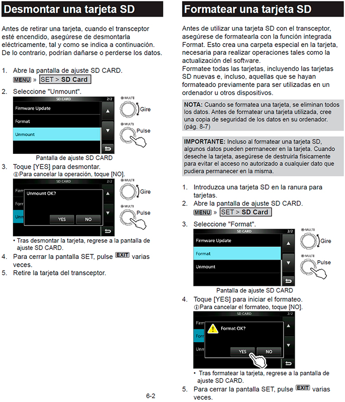

- imágenes del manual en español de "UTILIZAR UNA TARJETA SD"
