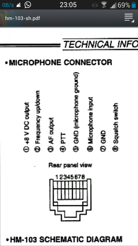

Hola. Intento conectar un micro hm133 en una icom ic706mk2g ya que el mic original esta "missing". Aparentemente el conexionado para transmitir parece el mismo . Pero cuando lo conecto el mic y aprieto el ptt el micro se pone en transmision pero la emisora no hace nada y no se que hacer. A ver si alguien me puexe ayudar. Muchas gracias (dejo esquemas adjuntos del micro y de la emisora)
